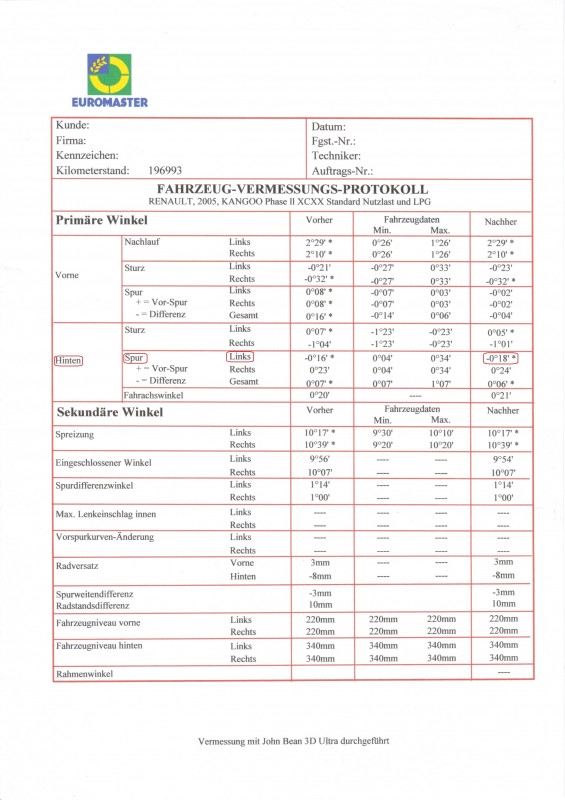

Das sieht ja alles perfekt aus...!
Sogar die richtigen und sogar teils noch strengere Sollwerte als die Vorgabe von Renault..
Die kleine Abweichung an der Hinterachse würde mich nicht beunruhigen...
Ich weiß es nicht aber vielleicht hat das Radlager ja schon ein wenig Spiel...

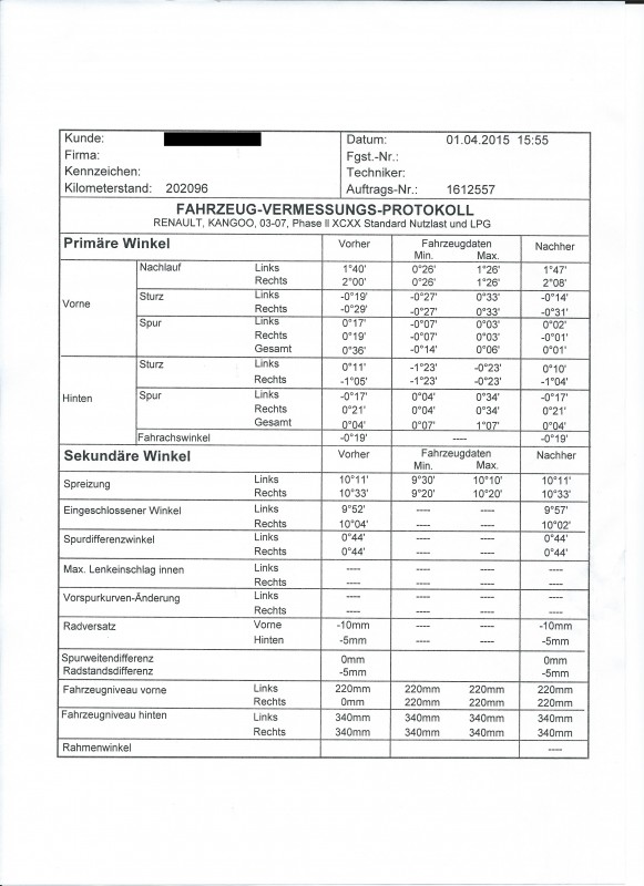

Moin,
bei der letzten Vermessung war wohl (im nachhinein betrachtet) der Querlenker links schon etwas ausgenudelt, wurde nun erneuert und neu gemesessen/eingestellt. Die beiden Protokolle zum Vergleich:
