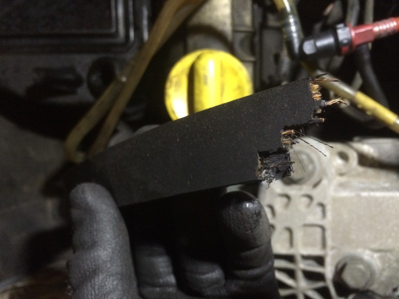

Der Zahnriemen ist gerissen. Ich habe heute die Abdeckung, die vor dem Zahnriemen befestigt ist abgenommen (ohne den Block abzustützen) und der Riemen ist an einer Stelle ganz durch gerissen und an einigen anderen Stellen hat er kleinere Risse.
Wenn das der Fall ist, wäre die nächste Maßnahme, den Zylinderkopf abzuheben, ob was am Ventiltrieb krumm ist, usw., usw..

Hab ich bei Meinem gerade alles durch und würde raten, falls der Riemen tatsächlich gerissen ist, gleich auf die Suche nach einem neuen gebrauchten Motor zu gehen.
Meinst du wirklich neuen Motor?
Sollte ich nicht lieber den Riemen einmal austauschen gegen einen neuen und dann schauen ob Ventile und Kolben keinen Schaden davon getragen haben bzw. Motor noch läuft?
Der Riemen ist mir ja bei ca. 15-25 Kmh gerissen, oder spielt die Geschwindigkeit in dem Fall keine Rolle?
