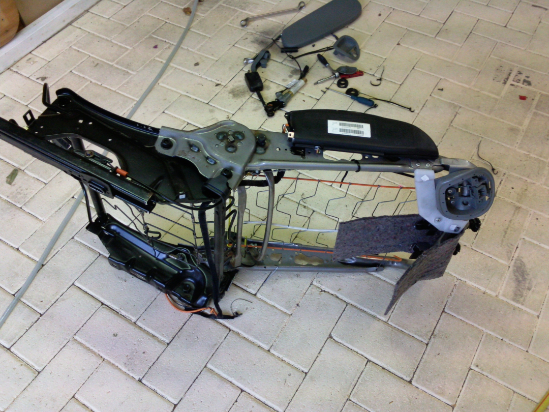

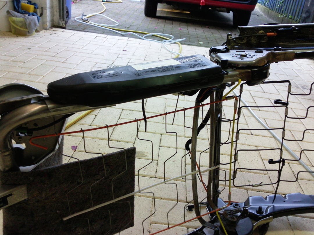

Moin
einfach so den stecker abtrennen und die kabel mit klemmen verbinden scheint auch nicht zu gehen, denn eine seite ist mit einem schwarzen schutzschlauch (schrumpfschlauch?) versehen, den ich so leicht wohl nicht einfach mal so abkriege...
Der Schrumpfschlauch gehört da nicht hin.
Freundlicher Gruß
Das ist aber sowas von original mit Schrumpfschlauch !!
Mein 2007er hatte kein Schrumpfschlauch am Stecker. Und beim Twingo-Sitz gab es damals auch keinen Schrumpfschlauch...aber egal, aufschneiden und nachsehen ist angebracht.
