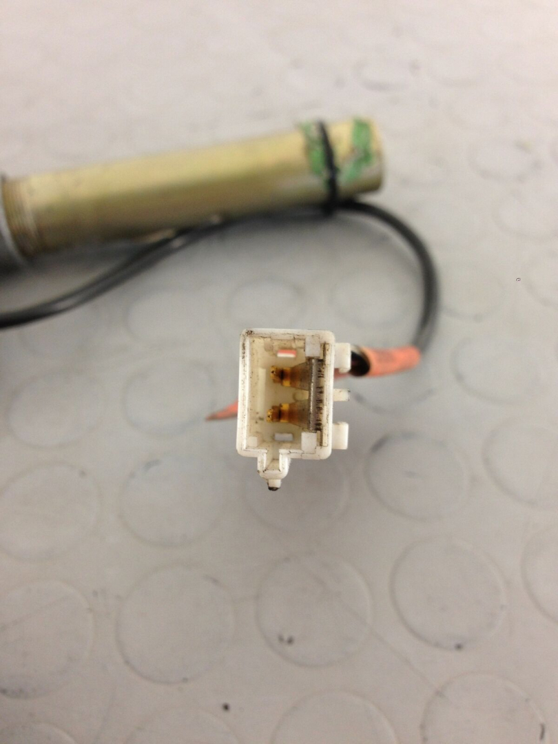

hi zusammen
das problem ist immer noch nicht weg - und langsam drängelt der tüv mächtig
mit hilfe von kontaktspray und nachbiegen reagiert die kontrollleuchte ein bisschen: sie geht nach motorstart aus, aber dann nach ca 5 sek wieder an
wenn ich mir einen gurtstraffer kaufe: welchen? - bezeichnung? - teilenummer? - welche baujahre/modelle passen?
und:
immer noch kommt mir die aktion "zusammenlöten" sehr merkwürdig vor - denn der sitzstecker hat ja quasi einen doppelkontakt - besteht also innerlich nur aus einem kontakt mit zwei anschlüssen - wenn ich die kabel jetzt zusammenlöte, ändert sich doch der stromverlauf - ist das dann technisch gesehen dasselbe? - funktioniert das?
hier ein bildchen aus dem internet
