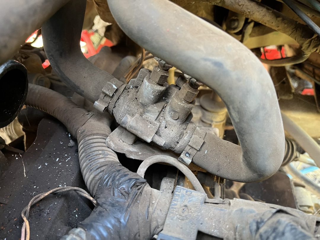

Und wie bekomme ich die Wasserschläuche, die an die Spritzwand gehen, ab? Einfach die beiden "Tasten" reindrücken und ziehen? Hab ich probiert, will nicht... Und der eine Schlauch geht was an so ein Teil mit Kabelanschlüssen, was ist das?
