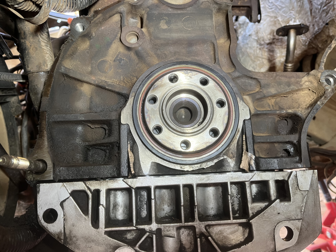

Vielen Dank! Wie ist das mit den Schrauben an der Schwungscheibe? Und denen am Lagerdeckel?
Hab es leider erst nach dem säubern fotografiert. War alles gleichmäßig vollgeölt, keine Stelle hat sich besonders hervorgetan.
Nachtrag: Das es die Dichtung rausdrückt, ist offensichtlich. Verwendest Du diese Dichtstäbe oder Silikon? Das Ding soll wohl sehr schwer rausgehen, wie machst Du das? Im Buch steht, man soll sich aus dickem Blech eine Art Schelle bauen und mit einem Hebel das rausziehen.
Nachtrag #2: Das Getriebe war oben drauf tierisch verölt und verdreckt, wo kommt da das Öl her? Da ist doch eigentlich gar nix, was Öl verlieren kann, oder?
