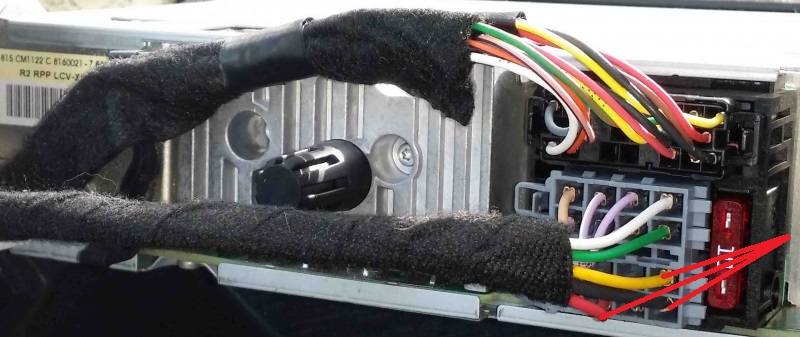

Ich wüßte gerne erst einmal, welche der viele Adern vom Stecker an der Rückseite des Radios Renault 28 115 6782R T F519 (Bosch 7 641 122 391) die Stromversorgung da hinein gehen:
Zuerst würde ich mir die Adern der Stromversorgung gerne einmal näher ansehen, notfalls auch den Kontakt im Stecker mal etwas zusammendrücken, auf daß er besser Kontakt gibt. Dazu muß ich aber erst einmal wissen, welcher von den vielen denn die Stromversorgung ist!
Ich denke, du solltest so langsam mal das Meßgerät in die Hand nehmen und anfangen zu messen :-)
Schwarze ist Masse (Minus)
