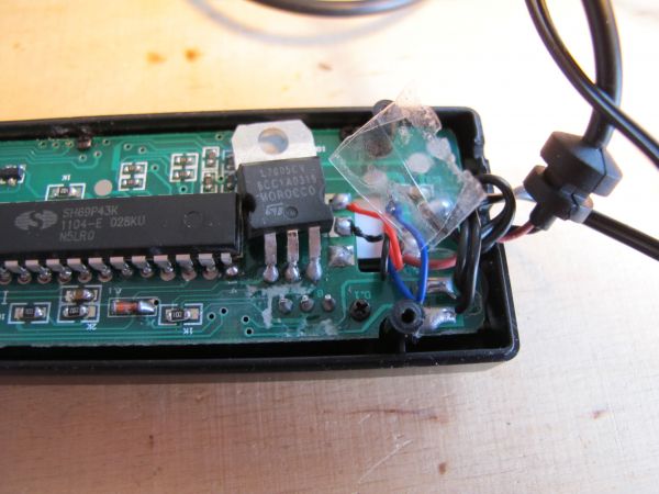

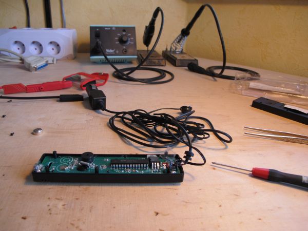

Es macht einen brauchbaren Eindruck, hat aber die nervige Eigenschaft, dass man zwar entweder das blaue oder orangefarbene Licht aussuchen kann, aber wenn er an der Batterie hängt und folglich die Voltanzeige aktiv ist, das Licht nicht ausschaltbar ist. Das habe ich grade behoben, indem ich einen draht ausgelötet habe, das blaue Licht mochte ich eh nicht. Also rötliches Licht oder "stromsparend" gar keines. Geht schnell, die Platine ist ja relativ selbsterklärend. Einfadas blaue Kabel ab vom (im Bild sichtbaren) leeren Kontakt und bisschen isolieren!

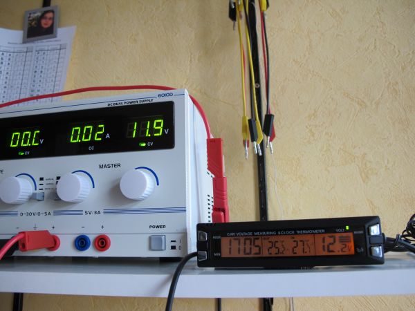

Wie man am Labornetzteil erkennen kann, ist die Anzeige des Chinakrachers nicht sehr genau, aber die Abweichung beträgt konstante 0,3V nach oben ;-).. kann man sich merken.. in gewisser Weise ist sie also doch genau :D

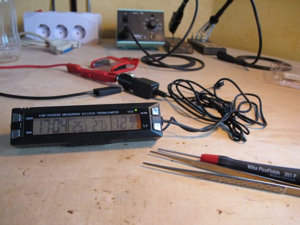

Nervig ist die Eigenschaft, dass man die Uhrzeit nicht "fixieren" kann, beim (unbeabsichtigen) Drankommen an die Knöppe ganz links verstellt sie sich. Hoffentlich ist es in der Nische deshalb etwas geschützter... aber ich frage mich echt "woran denken die Leute, wenn die den Krempel entwickeln"? *kopfschüttel*... oder findet ihr, ich sei viel zu pedantisch mit meinen Ansichten und Wünschen?
