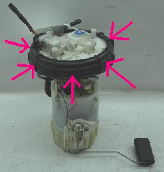

Im Kofferraum unter der schwarzen Flächen-Plaste ist eine Blechabdeckung, fixiert mit 3 Schrauben. Darunter ist die Pumpe mit allem Klimbim, ABER bevor man da rankommt muss erst dieser Drehverschluss ab -und das geht nicht so einfach!
Wo genau jetzt der Filter sitzt weiß ich nicht, vielleicht ist es sogar eine Einheit?
