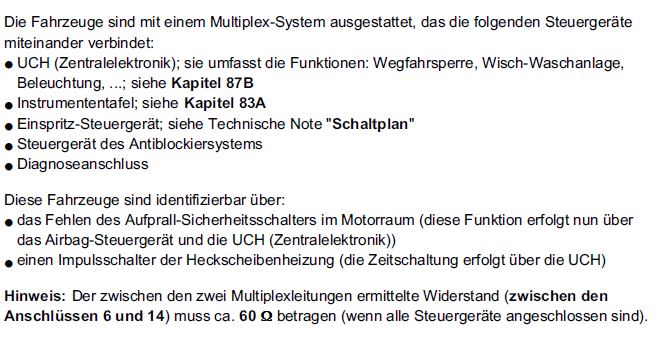

Mit UCH an folgenden Dingen erkennbar:
....wobei ich eine UCH habe und trotzdem den "roten Knopf".
