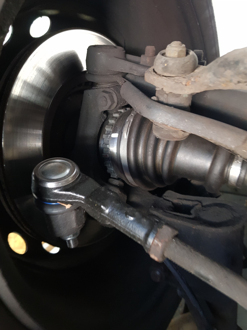

Die ABS ringe auf den Antriebswellen haben 26 Zähne,
hinten 44 :-(
Beim Auslesen wird nur hinten nicht erkannt oder als Fehler benannt,
was im Nachhinein dann natürlich klar ist wegen der falschen ABS-Ringe
[image].
Haben neue 26er-Ringe für hinten bestellt und werden die dann einbauen
hoffe, das es dann irgendwie klappt mit dem ABS.

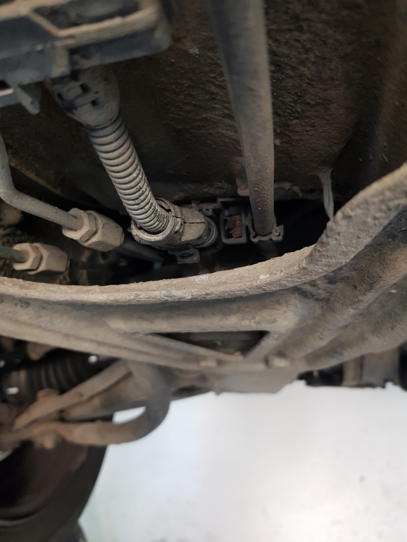

ABS Steckerverbindung (Kabel) ca. unter dem Kupplungspedal/Hilfsrahmen wurde auch
zusätzlich gleich auf evtl. Kabelbruch/Dreck geprüft, alles OK.
