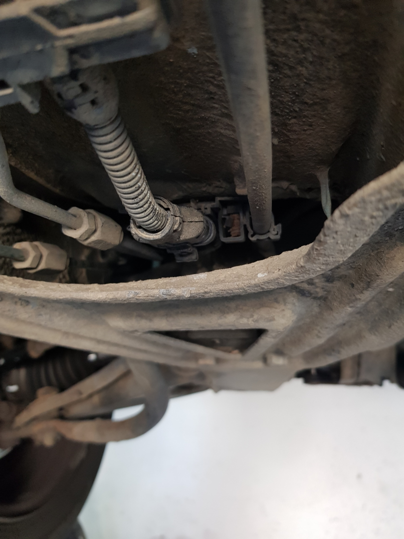

Zu dem Kabel am Unterboden kann ich nur soviel sagen das von vorne bis zu dem abgebildeten Stecker
wohl alles Original ist.
Von da ab geht ja dann jeweils ein Kabel nach rechts und Links Richtung Trommelbremse und endet
mit einem weisen Stecker an dem dann der Sensor gesteckt wird.
Diese weisen Stecker sind nicht mehr vorhanden und die Kabel (rechts und Links Richtung Trommelbremse) wurden mit den Sensor Kabeln zusammen gedreht und abisoliert.
Ich bin auch sicher, dass die ausgebauten Antriebswellen 26 Zähne hatten.
Ich werde Morgen von den Kabeln noch bessere Bilder machen.
Wichtig sind aber genau diese Stecker die auch mal wieder nicht mehr vorhanden sind. Daran könnte man erkennen welche Sorte Sensor der richtige wäre bzw zu deinem ABS gehört.
Wenn der Kangoo das Männchen und der Sesor das Weibchen sein muss : 26
Wenn der Kangoo das Weibchen und der Sebsor das Weibchen sein muss: 44
So zumindest die These.
Wenn die abgeschnittenen Teile der Kabel des Kangoos noch auffindbar sind würde das zur Identifikation beitragen.
Die Sensoren sagen ja nichts weil die vermutlich von der neuen Achse sind.
