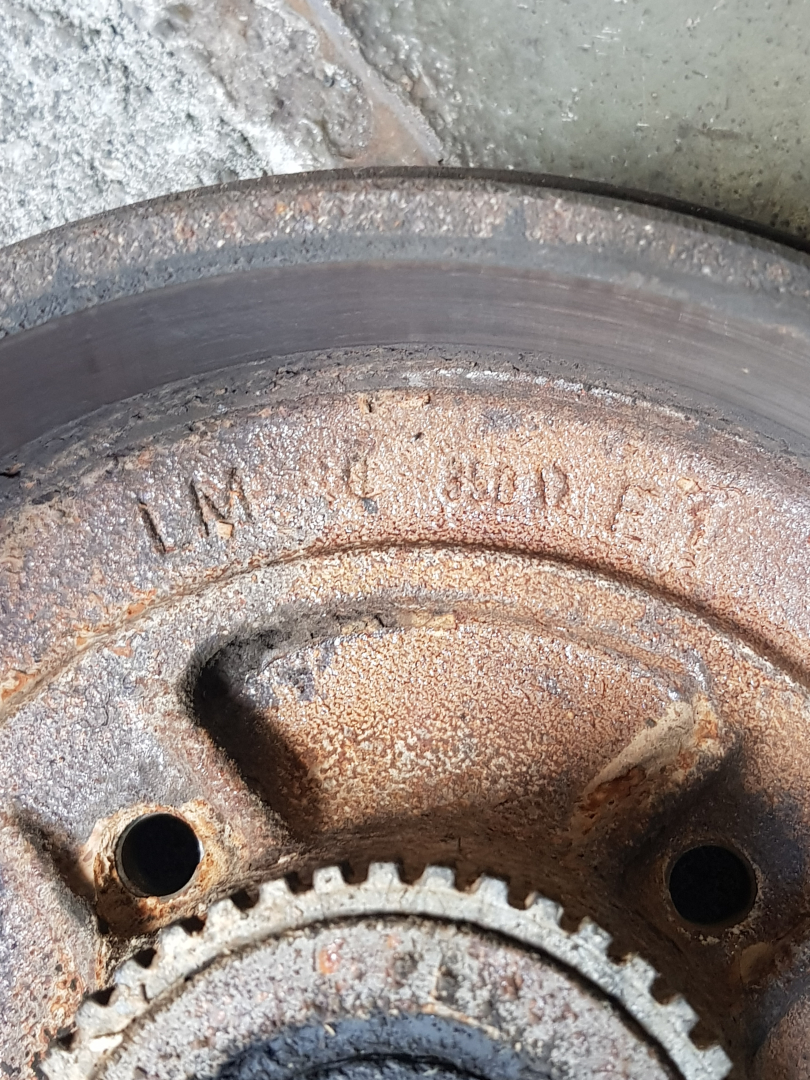

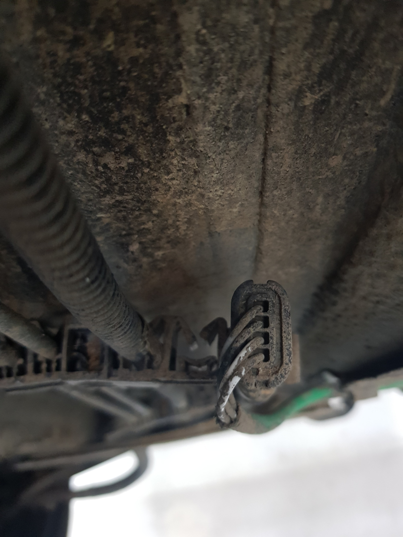

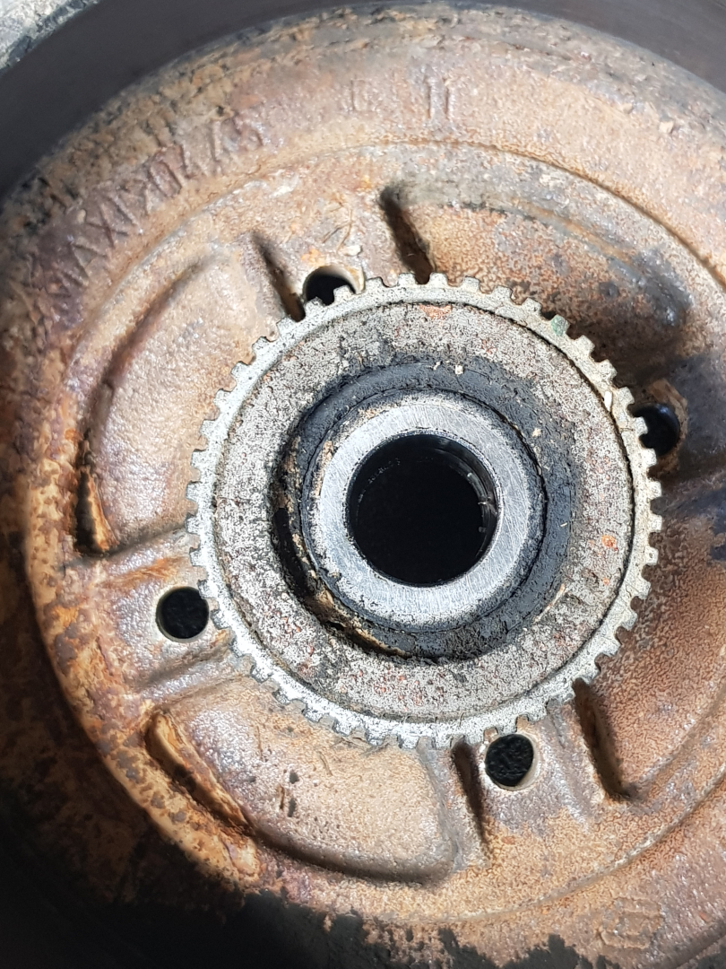

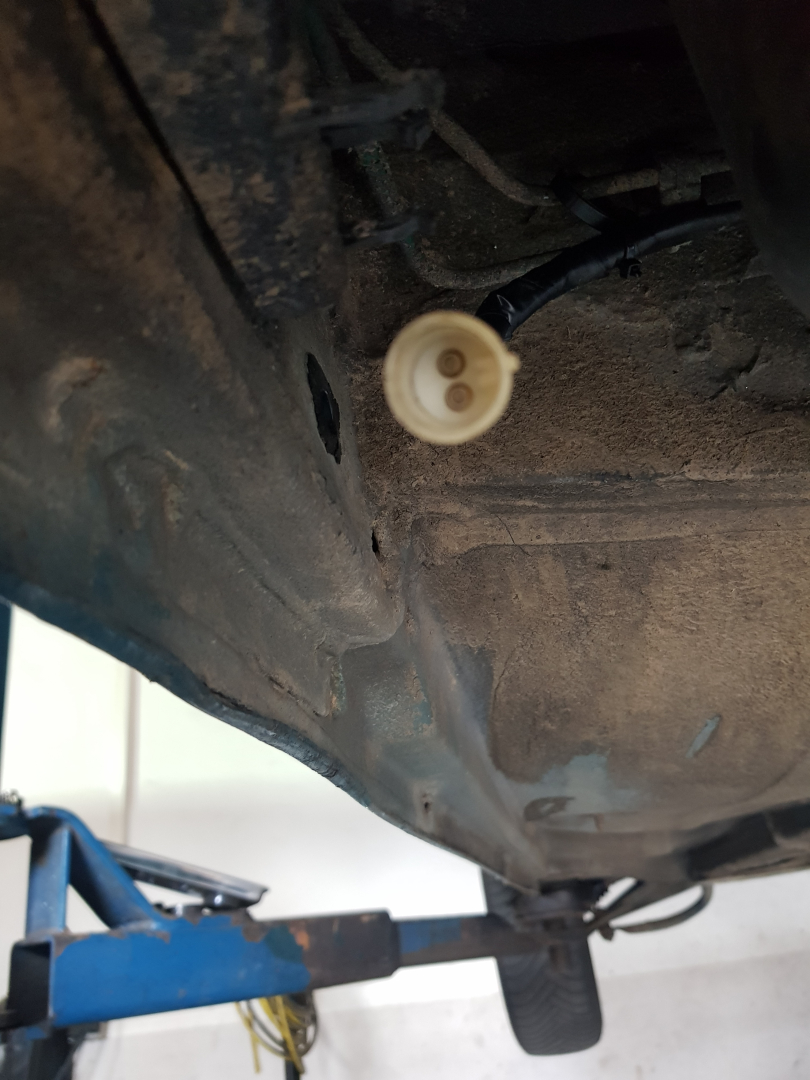

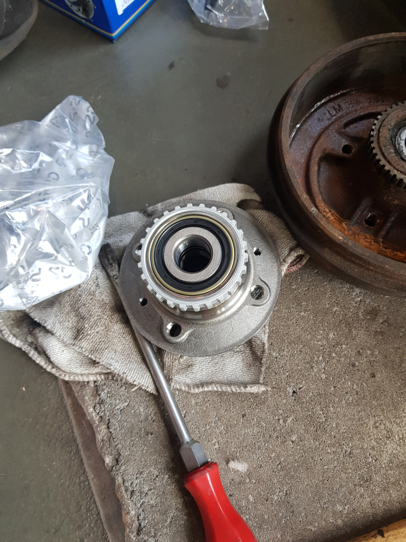

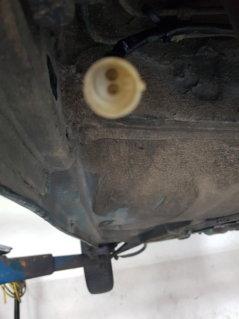

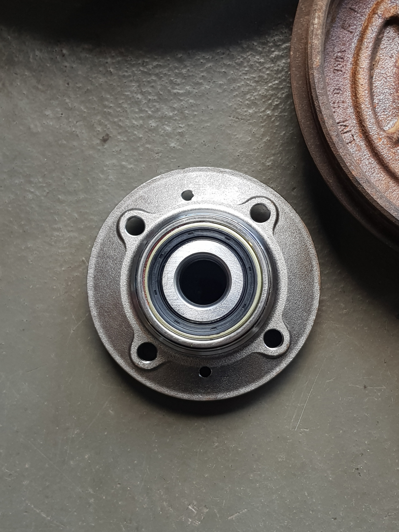

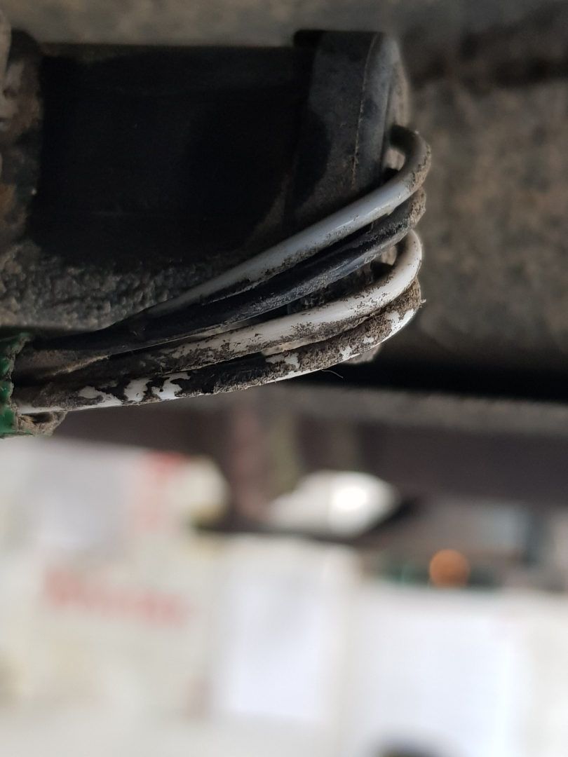

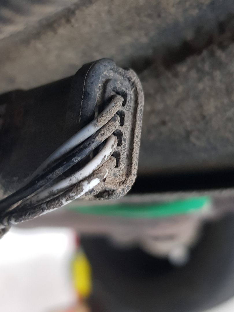

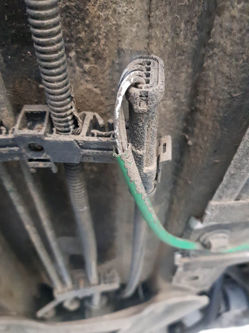

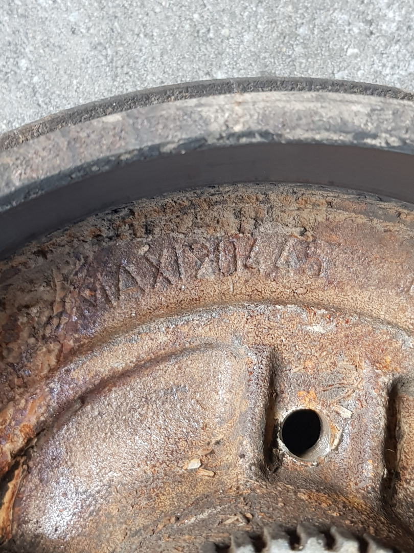

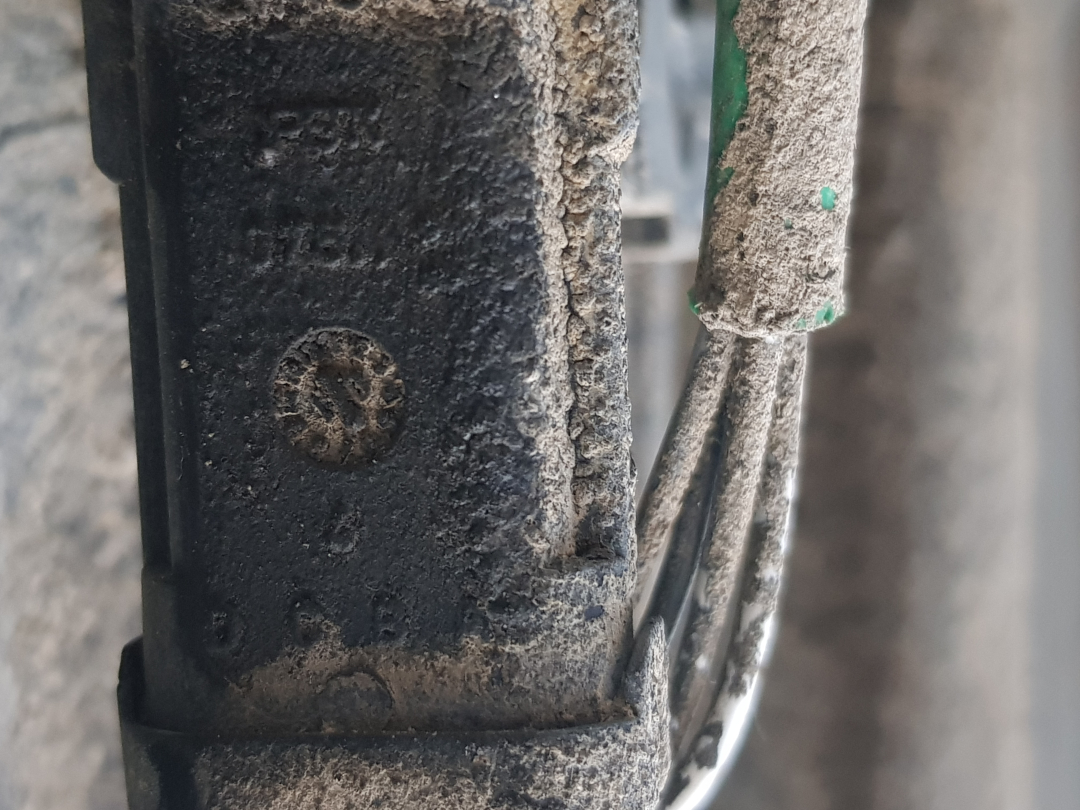

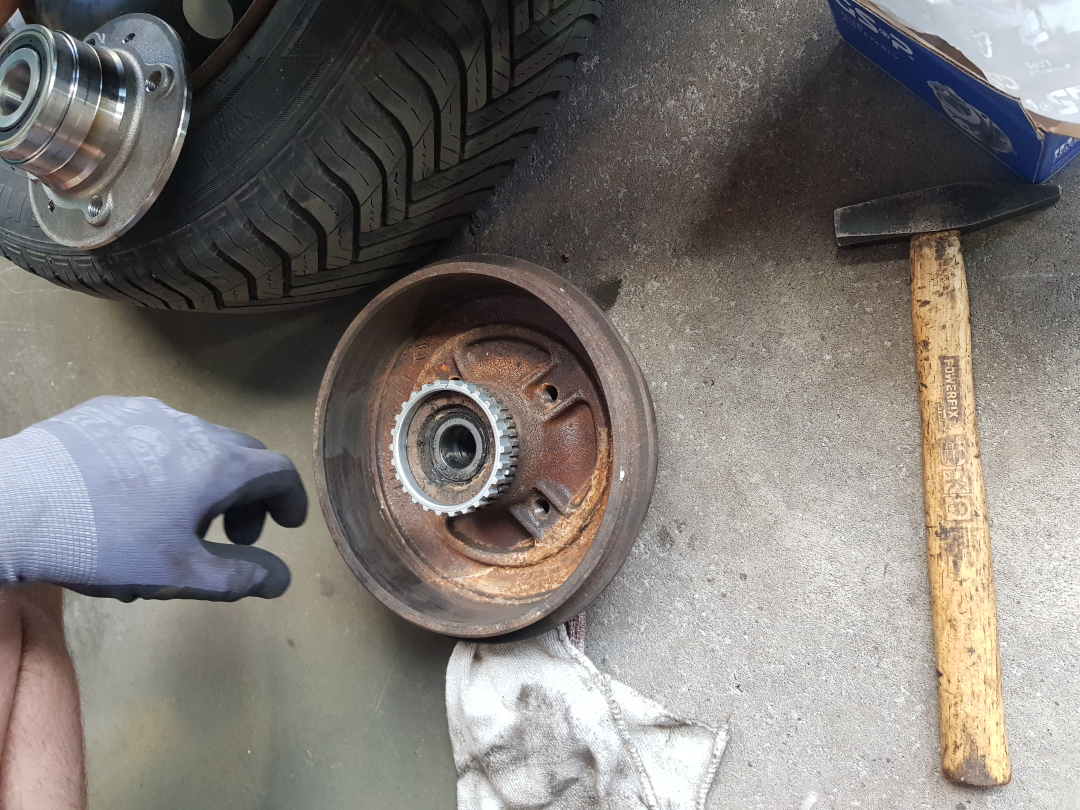

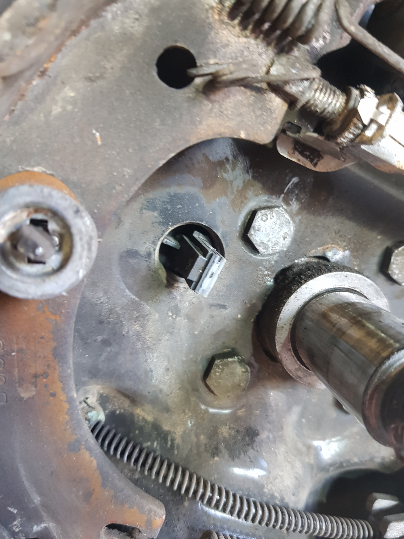

Die Werkstatt hat zwischenzeitlich versucht das ABS Problem zu lösen, einige Male neue
Sensorringe bestellt immer falsche bekommen, war mir aber klar nach eurer Aufklärung.
Haben dann versucht 26er-Sensorringe hinten zu montieren was natürlich auch nicht klappen konnte,
schafften es aber irgendwie die vorhandenen 44er mit den neuen 26ern zu tauschen, dann schleifte aber
der Sensor in der Bremstrommel auch das haben die irgendwie "lösen"können …
Fehler wurde gelöscht, war aber nach paar Hundert Metern natürlich wieder vorhanden.
Strom wurde gemessen und liegt hinten an aber das hilft alleine auch nicht.
Ich hatte gebeten mir einige Bilder zu machen....aber seht selbst, Aufkleber sind leider keine vorhanden:-(
[image][image][image][image][image][image][image][image][image][image][image][image][image][image]
Es bleibt dabei das man nach Achsbruch hinten im Ausland eine Neue Achse wohl komplett
mit Bremstrommeln verbaut hat, ohne das ABS zu berücksichtigen, sollte den Vorbesitzer
eben nur wieder nach Deutschland bringen.
Leider ist das alles nicht zielführend und hat bisher nur Geld gekostet,
habe jetzt nur noch die Möglichkeit bis 04/27 den Kangoo zu fahren und dann zu verschrotten,
ist alles sehr ärgerlich :-(
