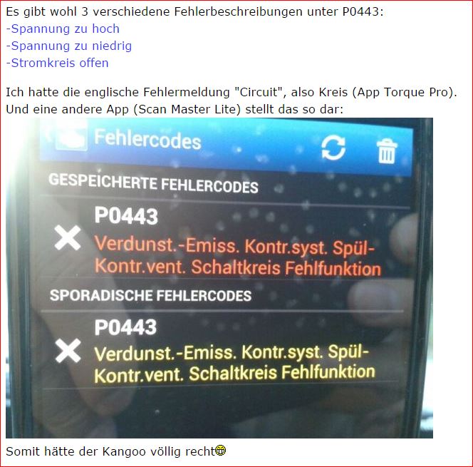

Die Überlegung der Werkstatt ging zuletzt dahin, dass da evtl. irgendein (Kupplungs)Schalter irritiert sein könnte, weil ich mit dem Defekt einigermaßen lange gefahren war.
Das ist Quatsch in Zusammenhang mit diesem Fehler. Ich vermute, es ist keine Fachwerkstatt?
Der Fehler lässt nur 3 Möglichkeiten zu:
Dies ist ein Auszug aus dem ersten Link von Lothar. Ich behaupte jetzt mal ganz kleinlaut und bescheiden :-D , das es sich um eine formvollendete Komplettlösung handelt welche keine Wünsche oder Fragen offen lässt...
