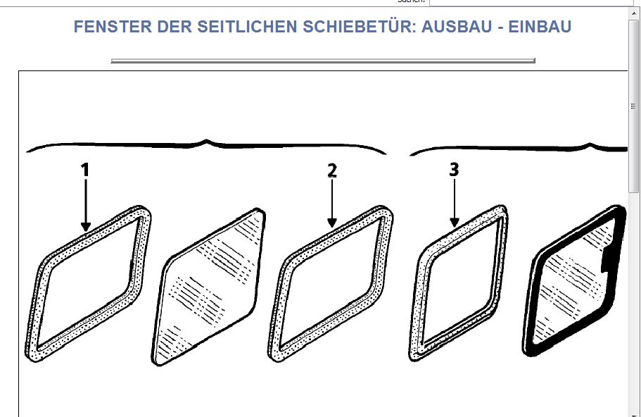

Es geht um Fenster Nr. 9. Es gibt zwei verschiedene mögliche Fenster in der Schiebetür. Nr.9 ist das Klappfenster und Nr. 7 das feststehende Fenster. Nr.10 ist der äußere Rahmen. Der innere Rahmen ist nicht auf dem Bild.

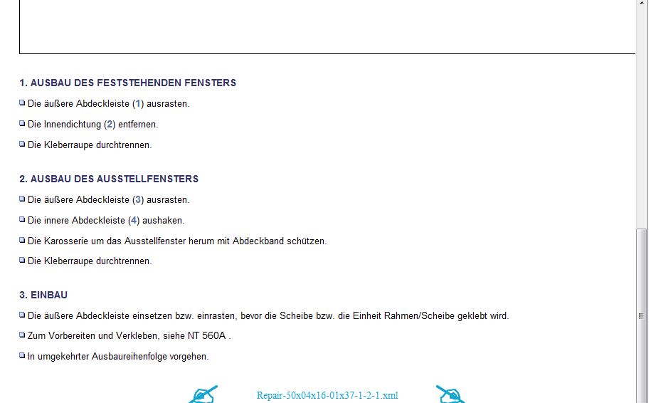

Die Anleitung:
In Finnland gibt es bestimmt Silikon zu kaufen. Damit kann man das vorerst einkleben. Man kann auch Ofensilikon verwenden, dass ist zäher. Zum Trocknen sollte es fixiert werden...vielleicht mit einer Lattenkonstruktion von aussen und ein paar Tüchern oder Reste von einer Gummimatte, damit das neue Fenster am geklebten Platz bleibt.
Viel Erfolg und viele Grüße
