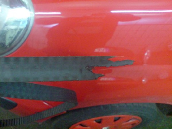

Der Mechaniker, ein erfahrener Altgeselle, sagte mir, ich sollte mal den Zahnriemen auf eine poröse Stelle untersuchen. So sehr ich auch schaute, ich hab da nichts erkennen können. Dann zeigte er mir einen gerissenen Zahnriemen, der kurz vor dem eigentlichen Wechseltermin gerissen war.
Er sagte, dieser Zahnriemen saß in einem Scenic, der aufgrund eines defekten Motorlagers (Lager am oberen Deckel vom Zahnriemen) in der Werkstatt war. Da der oberste Deckel vom Zahnriemengehäuse abmontiert werden musste, um das Motorlager besser wechseln zu können, hat man auch gleich den Zahnriemen beim Scenic auf Beschädigungen kontrolliert. Es war nichts zu sehen. Da aber der Wechseltermin fast erreicht war, hat man den Kunden angerufen, ob der Zahnriemen denn auch sofort gemacht werden sollte. Der Kunde sagte, erst ein Monat später sollte es gemacht werden, weil es finanziell nicht so ganz in den Kram passte. Kurz vor dem Wechseltermin ist beim Scenic der Zahnriemen einfach ohne Vorwarnung gerissen. Da hatte dieser Kunde echt Pech gehabt. Andere Werkstätten hatten mir vorher auch davon erzählt, dass der Zahnriemenwechsel sehr ernst genommen werden soll. Unser vor kurzem gekaufter Twingo hatte ja auch vor dem eigentlichen Wechseltermin einen Zahnriemenriss, den der Voreigentümer als Anlass nahm, den Twingo beim Händler in Zahlung zu geben.
