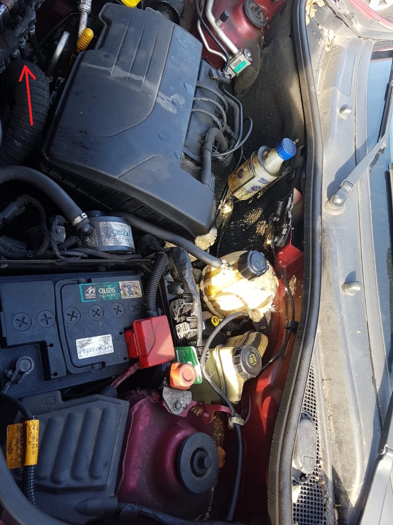

Die LPG-Anlage hängt an 3 Punkten:
- Kühlkreis
- Steuerkreis/Kabelbaum
- Ansaugbrücke
Das Gasrail sitzt vorne (roter Pfeil) und es sieht nicht so aus, als wenn die Gaseinpritzung über die Ansaugbrücke gemacht wird. Das sieht eher danach aus, als wenn die Gasinjektoren im Zylinderkopf drin sind. Demnach muss beim Austauschmotor auch noch der ganze Zylinderkopf gewechselt werden....oder Gasinjektoren neu einbohren.
Bei mir sind die Gasinjektoren auch im Zylinderkopf drin...sind dort eingebohrt worden und eingeschraubt.
Wie gesagt, es macht keine Werkstatt, weil die Gewährleistung eine große Rolle spielt.
Es ist kein Mehraufwand, die LPG-Anbauteile auf einen neuen Motor zu setzen. Alle Anbauteile müssen bei einer Revision bzw. einem Ausbau sowieso raus. Das hat mit Eintragungen auch nichts zu tun, weil die Anlage ja auf das Auto eingetragen ist, nicht auf den Motor.
Auch wenn dem so wäre, so könnte der Kunde eine nichtfunktionierende Gasanlage nach dem LPG-Umbau reklamieren und behaupten, sie hätte vor dem Motorschaden einwandfrei funktioniert. Welche Werkstatt nimmt das denn auf deren Kappe?.....keine!
