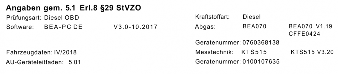

Adalbert Hanßen, (vor 2532 Tagen) @ Horst
ich würde sagen die Sollwerte sind falsch.
Findest Du beim Mess Protokoll auch welches Fahrzeug ausgewählt wurde?

Darunter stand noch das hier:
Steht das Gesuchte dabei?[\b]
