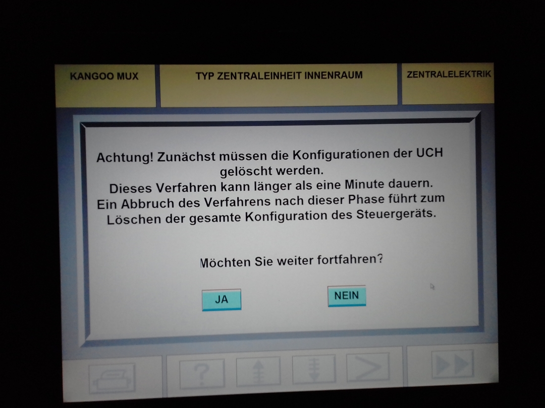

Dann nochmals CLIP angeschlossen. Im MSG ließ sich leider nichts vom Tempomaten finden, geht also wahrscheinlich nur über die UCH bzw. Amaturenbrett. So....ich stehe nun vor dem Problem, dass ich ein wenig Angst habe, an dem folgenden Punkt einfach auf "Ja" zu klicken. Was kommt danach? Könnte ich Punkt für Punkt die UCH und das Amaturenbrett (Instrumententafel) wieder so progammieren, wie ich es jetzt habe und die Tempomatenfunktion eventuell erweitern/ändern?
Vielleicht kann mir da jetzt Retzer mit Rat und Tat weiterhelfen?
