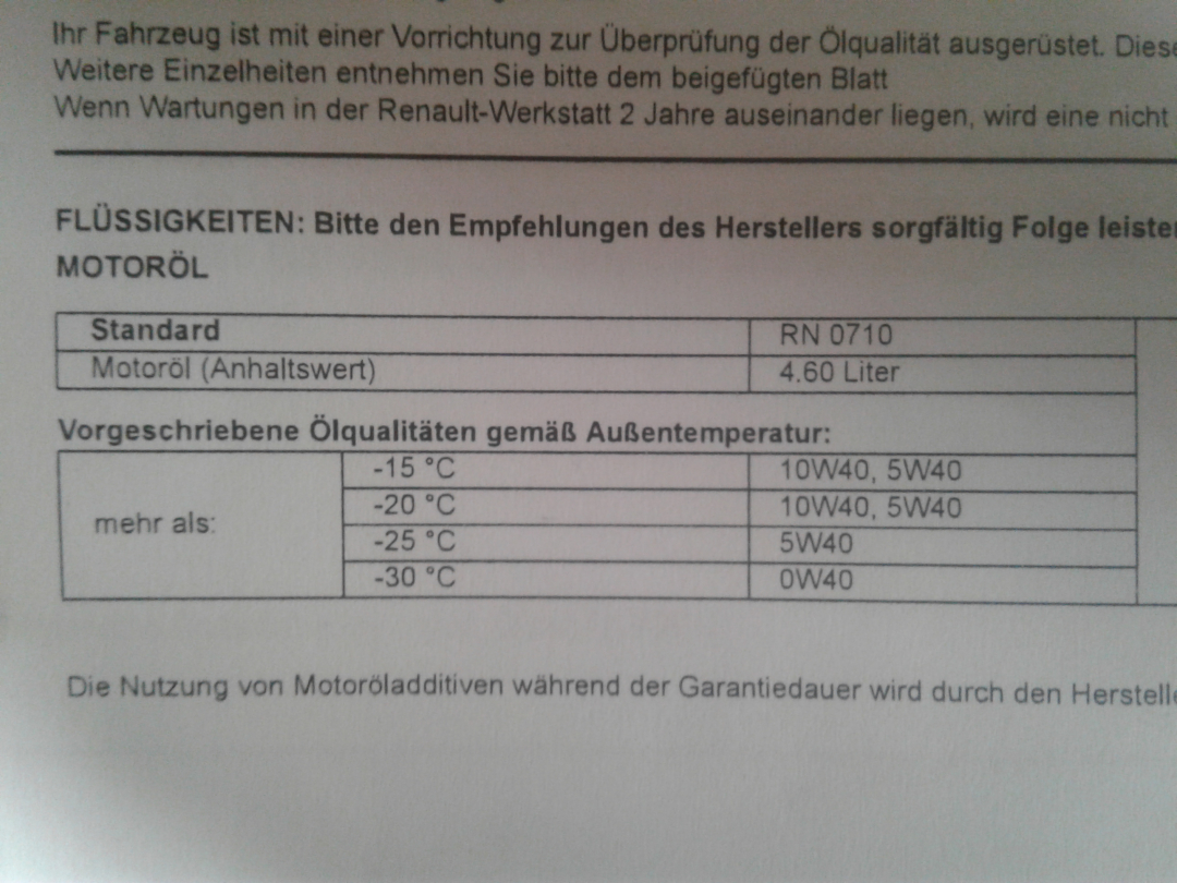

[image]Hallo Hans, ich fahre eine EZ 03/2017 mit TCe115, also eine ähnliche Problemsituation . . . laut Wartungsunterlagen zu meinem Auto soll das von mir verwendete Motoröl der Freigabe RN 0710 entsprechen. Für einen kompletten Ölwechsel brauchst Du etwa 4,6 Liter, also wenigstens einen 5 Liter-Kanister.
