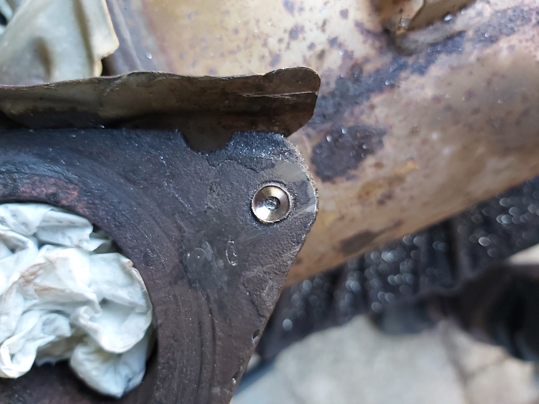

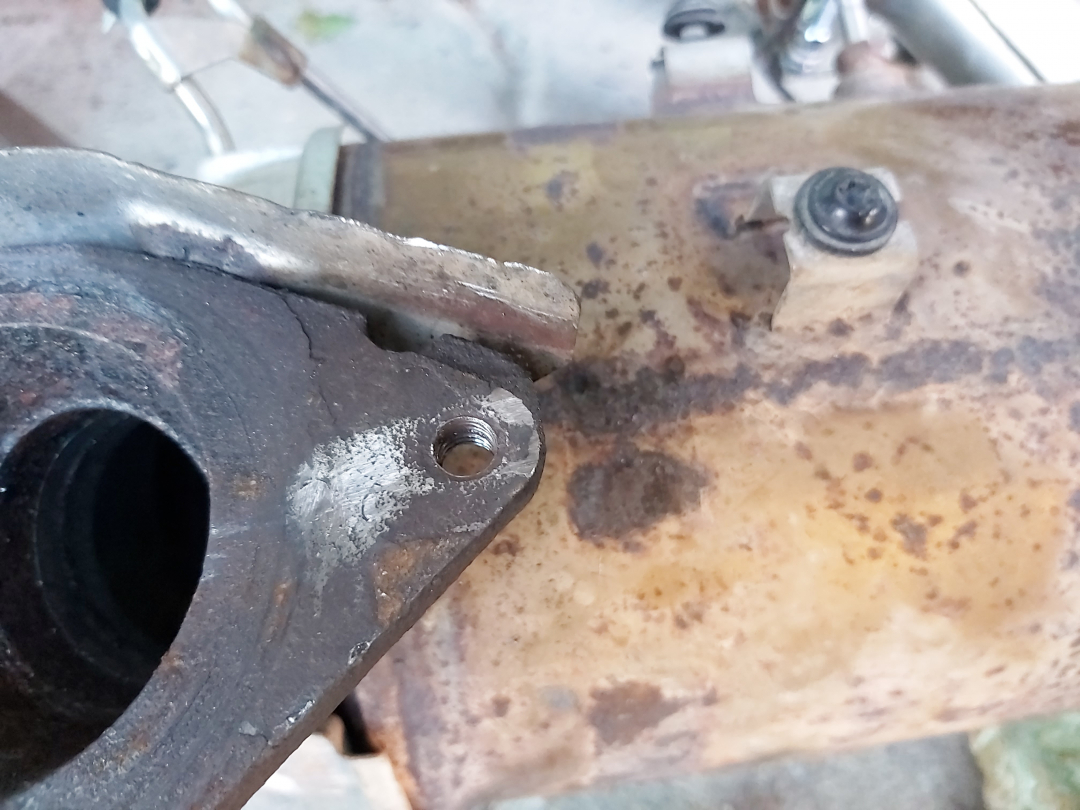

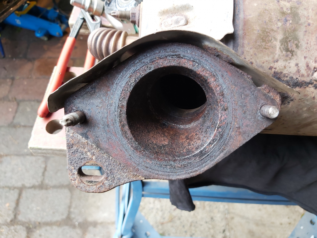

Erst bin ich zum Schmied im Dorf… ich dachte wir könnten einen Eisenstab zum Ausdrehen anschweißen… ging aber nicht…
dann hab ich es heiß gemacht… half aber auch nicht…
…dann Stehbolzen direkt über dem Flansch oben abgeflext
…Schraubenmitte möglichst genau angekörnt
…3 mm Kobaltbohrer in die 1000 Watt Metabo-Handbohrmaschine eingespannt
…erster Gang und ganz langsam mit Schneidöl vorgebohrt
…6,8 mm Kobaltbohrer eingegespannt,
…so mittig es ging ganz langsam 2/3 ausgebohrt
…Schraubenrest von unten mit dem Hammer beklopft
…und mit Rohzange ausgedreht
…Gewindebohrersatz genommen und von Hand vorsichtig in den vorhandenen Gewindeansatz eingeführt
Vorschneider, Mittelschneider und Fertigschneider durchgedreht und damit das alte Gewinde wieder geräumt…
