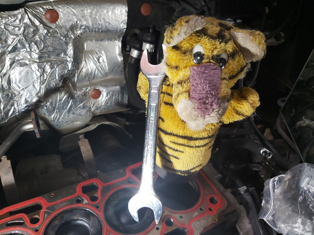

leider kann ich gerade keine Aufnahmen von dem Zylinderkopf machen. Ich habe ihn am Montagabend zum Motoreninstandsetzer gebracht und ich hatte es leider eilig, weil ein Freund mich die dreißig Klometer vom Dorf in die Stadt gefahren hat und nicht mehr dran gedacht Detailaufnahmen zu machen. Ich dachte auch einen Planschliff kann ich mit meinen Bordmitteln hier leider auch nicht machen.
Da tut mir jetzt sehr leid *wein*, weil ich mittlerweile auch ein bisschen den Eindruck bekommen habe, dass so der Eine oder Andere ein wenig mitfiebert wie die Geschichte weiter geht :-) und du dir bis jetzt auch soviel Mühe gegeben hast.
